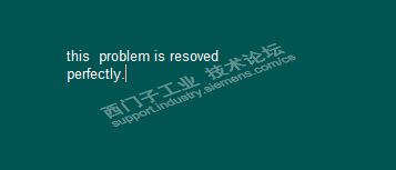

 @少儿编程 经过测试, activex控件TextBox开多行显示, 完美解决你的换行问题
