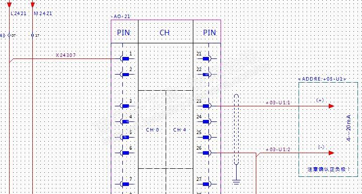

应用:
上位DCS模拟量通道送出一个4-20mA模拟量信号(+/-两条线),准备把此信号接入S7-300主站上AI模块6ES7331-7NF00-OAB0的通道0上(地址:PIW320),然后在ET200M从站上的AO模块6ES7332-5HF00-0AB0的通道4上(地址:PQW376)把此4-20mA信号原值输出,进而连接到信号转换器变为0-10V信号控制变频器。
因为我这里没有信号发生器,不具备试验条件。请有经验的朋友介绍一下FC105和FC106该怎么写,主要是输入输出和上下限该怎么写。谢谢。
下图是我的模块接线,如果有错误,请不吝指出,谢谢。
首先在程序中插入FC105或FC106块,选择所插入的块,然后按F1就会出现帮助文件了。
