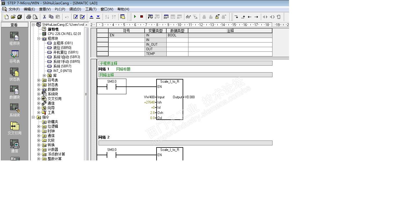

以下是引用volcanol在2016-05-12 11:07:29的发言 >楼主
现场使用的PLC是S7 200的216CN, 里面编写好程序啦, 现在利用PC Adapter上传了PLC程序,现在上传的程序与原厂家留下来的程序有很大的区别。
具体过程如下:
1、200的CPU损坏过一次,那个时候上传过一次程序, 然后再将程序下载到PLC中,现在设备运行正常。 那就证明上传上来的程序是正常的。
2、将上传上来的程序与原来设备厂家留下来的程序进行比较发现程序存在出入。具体如下面的两个图所示:
图1: 下面的图示原来厂家留下来的程序。
图2: 下面的图是上传上来的程序。
   上面两个图都是SBR0子程序,现在上传上来的与原来的不一样, 原来的程序里面有AIW这样的外设地址(输入模拟量), 但是上传上来的程序里面没有AIW这样的地址,我想问一下这是怎么回事, 难道西门子的Step 7进行了编译优化就这样啦。
    有没有人知道怎么回事。
厂家留给你的不是最终版程序。
