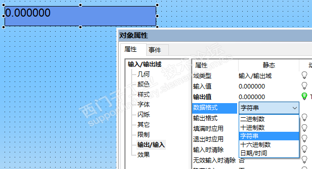

回复:如何在WINCC输入产品生产商,规格,产地等

以下是引用feiren在2016-08-05 22:01:31的发言 >5楼:谢谢大家的热情帮助,我想实现的功能就是能够输入中文和字母的产地和规格,但不知道怎么用,如果用字符或字符串的话,在wincc里用什么工具输进去,我试了下输入输出域好像不行
输入输出域可以得啊,在属性里面,设置成字符串就能输入汉字和英文字符了
变量创建如果只是英文的话,类型选“文本变量 8 位字符集”,有中文最好选“文本变量 16 位字符集”
运行如下图
