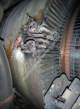

背景:
我司为轮胎制造厂
双复合生产线
故障:
上机近4年出现电机烧毁故障,已经更换过4台电机及1台驱动器,未检查出任何问题

异常问题:
  1. 电机表面60摄氏度+最高65摄氏度
  2. 电机损坏--升高片--2次电机彻底损坏都基本相同

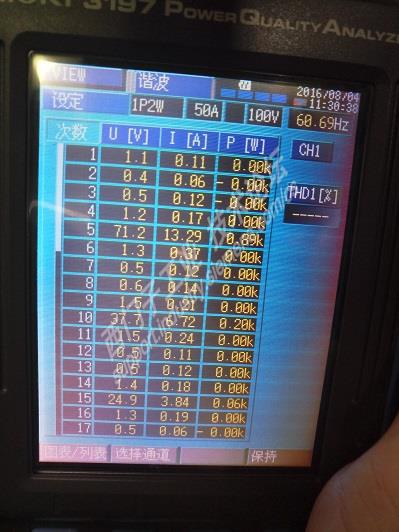

3.谐波异常--包含5次,10次,15次谐波

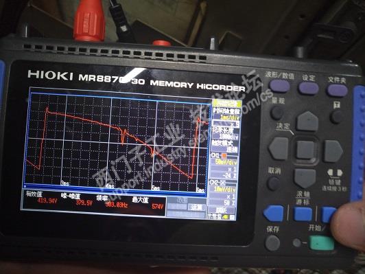

4.电枢电压波形---基本正常
问题:
  1. 请大家帮助是什么原因电机损坏---故障点在哪--如何处理
  2. 谐波是否正常---是否是电机损坏的原因--是否需要治理,如何治理
