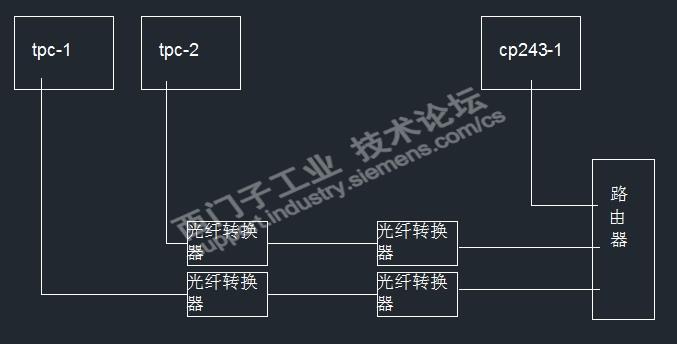

CP243-1和昆仑通态触摸屏通讯问题
1720
2016-08-07 17:17:25
 CP243-1通过路由器连接2块TPC7062的触摸屏,CP243-1设置为服务器,设置了2个连接,分别对应2块触摸屏的IP地址,网络通过光纤传递,触摸屏分别测试,连接没有问题;2块屏同时连接,只能有一块屏连接(谁先连上谁正常,另一块就再也连不上了),不能连上的触摸屏的光纤转换器的通讯灯也是闪烁的;
请大家帮助,不知道如何下手了;
