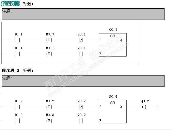

请教,用SR触发器做了个单按钮启停程序,却无法理解

如图,程序段1无法实现该功能,程序段2可以实现,想不通!
