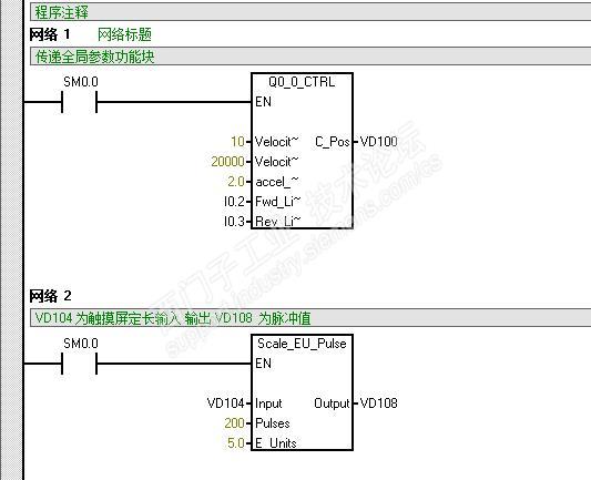

。。。。。 用了一个Q0.0_CTRL
        一个Scale_EU_Pulse 用于计算脉冲当量结果

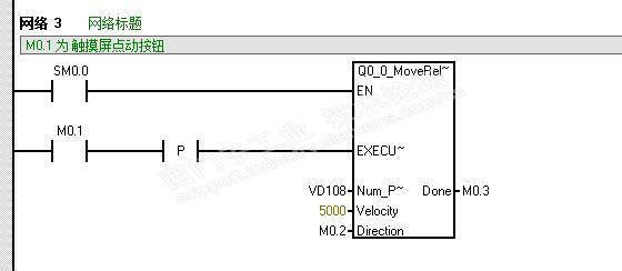

        送到Q0_0_MoveRelaiive 执行位移。
        用的200的222CN 步进电机。M0.1 置位后,没反应。
        我硬件接线什么的都查了,程序么,也看不出什么毛病。
        奇了怪了。
