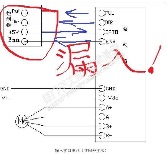

回复:就问问:CPU 226CN DC/DC/DC 输出是源型的吧?那怎么接这个雷赛驱动器呀?

别管什么共阳极 输出 24V啥的,直接看电流方向就明白了
