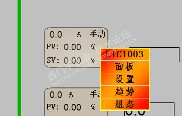

这个菜单你是每个都做一个还是统一的
趋势里面做没做变量,你应该知道啊,在没做的里面右键弹出的时候直接别显示就行了,不用再找了啊
以下是引用十一点在2016-08-09 16:35:18的发言 >3楼:比如我在流程画面,...
引用3楼详细内容:
比如我在流程画面,做了个点位显示流量。然后,在此点位右键可以呼出一个菜单,菜单里面,就包括趋势这一项。如果我给此点位组态了趋势,通过菜单里的趋势命令就可以直接调出它的趋势。但如果我没有组态相关点位趋势,就会打开一个空的趋势页。精益求精,我想在打开趋势画面之前,就判断些点位有没有趋势,如果有,则打开,如果没有,则出现一个错误提示!!!!
以下是引用城外之人在2016-08-09 08:27:37的发言 >1楼:怎么会有这种奇葩需...
引用1楼详细内容:
怎么会有这种奇葩需求?
我不知道有没有标准方法,我只能想到,到组态数据库的归档表中去查询。有没有与给定变量名匹配的归档。
这个菜单是统一的。如果状态都是由人来判断,那系统就只能是少点位的系统,也是一个分散的系统,根本达不到快速组态的目的。我想设计这个方案,不论有多少点,每个点在图的都能呼出这个的右键菜单,菜单某一项点开后,必然是对应此点位的相关功能页面。这个菜单,目前已达到了我的要求,就是趋势还不完美。不完美的地方是,不论变量有没有趋势,右键趋势,都会弹出趋势图,只不过组态了趋势的,就有真实的趋势变化,没有组态的就是个空白趋势页。它不能对错误进行判断,我有点无法忍受!!!
