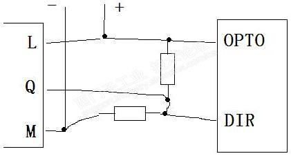

回复:就问问:CPU 226CN DC/DC/DC 输出是源型的吧?那怎么接这个雷赛驱动器呀?

看看这样行不行?
Q点OFF的时候:两个电阻分压,得到5伏给DIR端口。端口电流是留出状态,呈现ON状态。
Q点ON的时候:下电阻作为Q的负载。上电阻被短路,DIR端口只有Q管的饱和压降。呈现OFF状态。
上电阻50欧。下电阻190欧3瓦。每条支路两个电阻。
