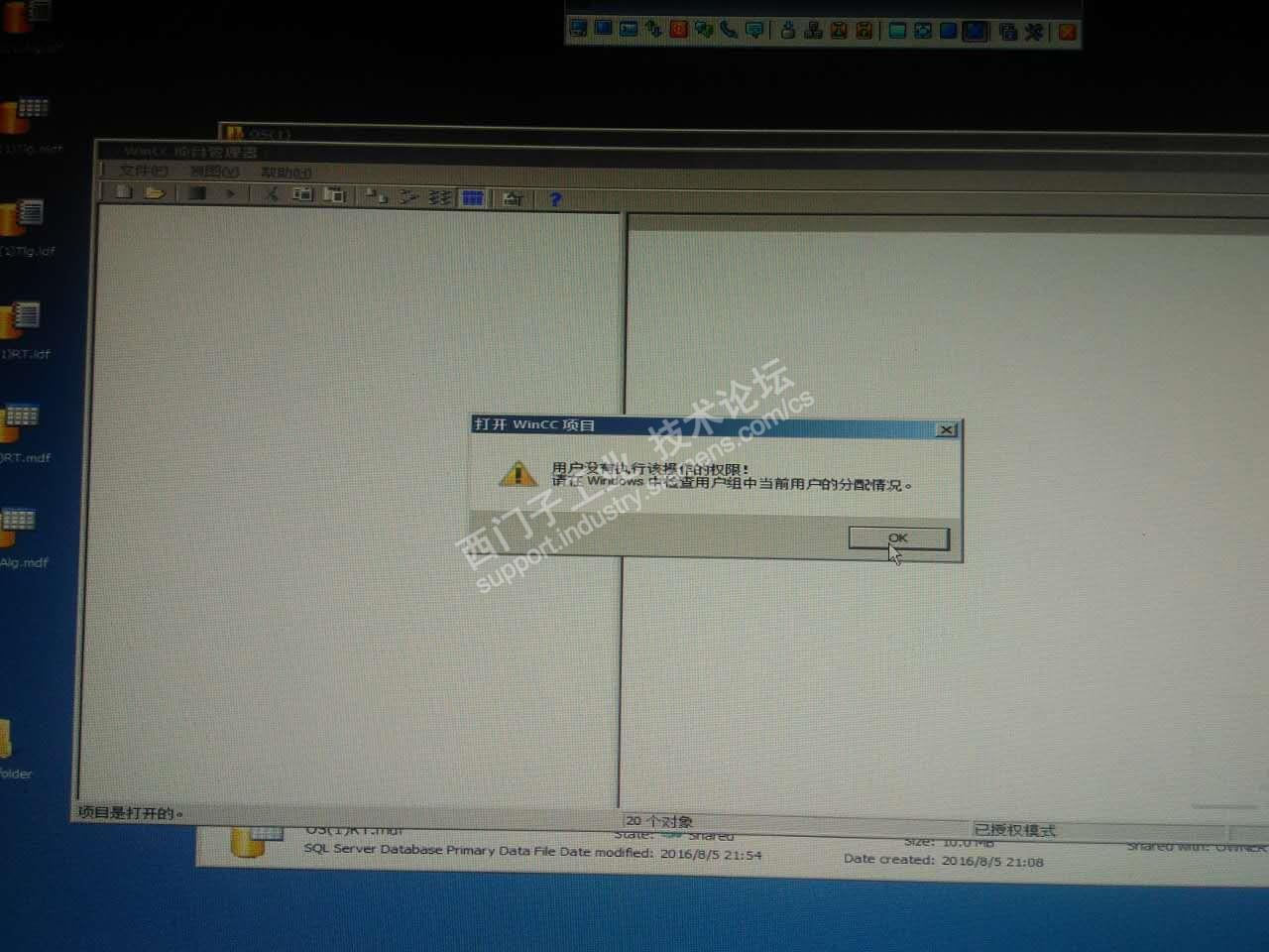

  从ES站下载项目到OS时,有时会碰到这样一种情况:ES能Ping到OS,Simatic Shell里也能看到各个OS,OS上的共享文件夹在ES上也能读写,从ES上也能往OS上下载复制项目,但下载完毕后,进行到“正在打开项目……”这一步的时候就开始卡住了,然后就是大概20分钟的等待,最后出现如图1所示的画面。

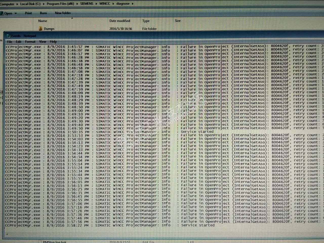

    在卡住的同时,X:Program Files (x86)SIEMENSWINCCdiagnose 文件夹下的Events.txt文件中的最下面回每隔10秒出现一条记录,如图2所示。
图2
    等待大约20分钟后,图1所示的画面上才会出现下载失败的提示,然后“确定”按钮才会显示出来,才能关闭该窗口。
     此时在OS上打开项目是,首选会提示让项目计算机名与本机不匹配,需要更改计算机名,点击更改计算机名后,会弹出如图3所示的对话框,提示“用户没有执行该操作的权限!请在Windows中检查用户组中当前用户的分配情况”
图3

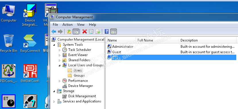

    由于前述图4的异常情况,我怀疑是用户名和密码处存在问题,但是作为工控攻城狮毕竟对操作系统了解的不是非常深入。于是就开始了漫长的排查过程。最后我发现了一种情况,如图5所示,计算机的用户名分为Name和Full Name。也就是在控制面板中的用户管理中改过用户名,那么所改的只是Full Name。比如你把Administrator这个名称改为了XXX,在图5的这个地方Name让然没有变,还是Administrator,只不过Full Name变成了XXX,你再次修改用户名的时候还是改的Full Name。对于图5中的Guest和ZTS也是同样的效果,也就是在控制面板的用户管理里面只能修改Full Name,而不能修改Name。Full Name实际上是我们在用户管理和系统登录时所见到的名称。
图5
    对于PCS7来说,用户名和密码相同是指如上所述的Name、Full Name和密码同时相同,而不是单纯的Full Name相同。好在在图5的画面中(我的电脑,邮件,选择“管理”可以弹出),右键Name可以进行重命名。将项目中所有计算机的Name,Full Name全部改为一致后,可以解决前文所描述的问题。
