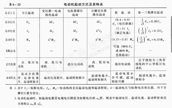

没错,应该是跟0-250A线性转换,我看好多评论完全没理解怎么转换的,汗。

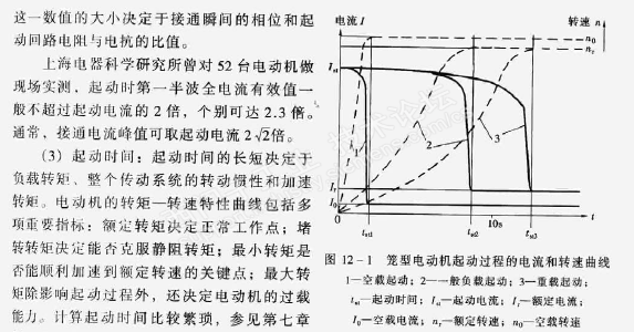

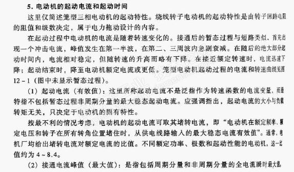

另外你要看电机启动的动态电流曲线,跟硬件的响应有关系。尖峰电流出现的时间往往只有0.几S,这个应该看不到。全启动时间的启动电流,这个应该也看不到,因为启动电流多半会大于额定电流。
假设电机的全压启动电流倍数是5倍,此时的启动电流5*176A,即使按星角启动,此时的启动电流为0.33*5*176=1.65*176A,用这种变送转换为0-20mA就不能在PLC中正确显示。
因此用这种变送器在PLC中显示全部启动时间的启动电流的方式,只能针对启动过程中启动电流不超过250A,比如变频,而使用变频器的时候,就不需要转换,直接拿变频器的电流值就好。
