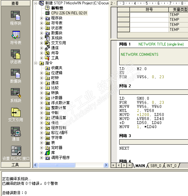

回复:S200循环给连续字赋值。

以下是引用芳季在2016-08-10 14:57:46的发言 >3楼
你的截图里面没有显示有相关的1的程序。最好你在程序里面自己加个加一指令,看每次执行是不是都加24了。
以下是引用zhouk_j在2016-08-10 14:38:31的发言 >:有这么快?我在状态...
引用详细内容:
有这么快?我在状态表查了W1200到W1246的值没有被赋值1
您看下 这个图全一点,最后一条指令赋值1
