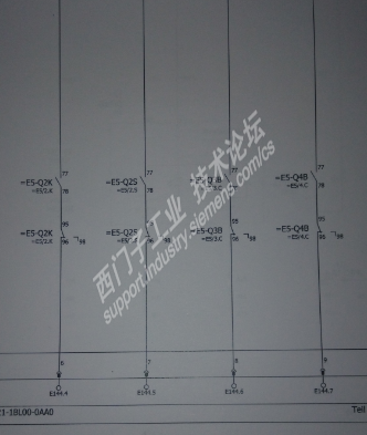

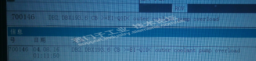

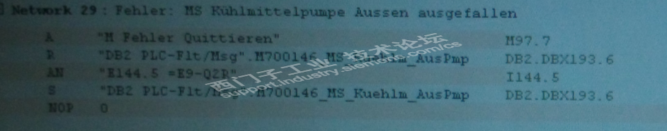

一次维修德国进口设备的一个简单故障,外部冷却泵过载(如图1),从报警信息知道=E1-Q1D电机保护器跳闸了;检查电机电阻三相平衡阻值正常,负载很轻;为什么会过载呢,于是爬上设备顶部,打开电箱门,结果怎么也找不着=E1-Q1D这个东东;那就看看梯形图吧(还好设备上可以看);梯形图显示DB2.DBX193.6对应I144.5,电机保护器为=E9-Q2R(如图2),于是又爬上设备顶部找=E9-Q2R,还是没有,怎么回事?没办法,去资料室借原理图看看吧,原理图I144.5对应电机保护器为=E5-Q2S(如图3)。这下电箱内应该找到=E5-Q2S了吧,确实是它(如图4)。
故障处理很简单,可找这个电机保护器花了太多时间。你们的进口或国产设备也有这事?
图1:
图2:
图3:
图4:
