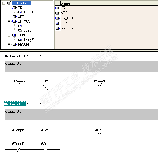

我想楼主的问题主要是执行顺序的理解,如果要实现单按钮启停,个人喜欢用类似亦或指令实现,简单明了(如下参考):

这段程序就是楼主第2个程序了。这段程序就可以实现单按钮启停了。
因为程序执行到第3步的时候Q0.2=0,所以第4步Q0.1置位 ,Q0.1=1 。执行到第7步的时候Q0.2=0,因此第8步复位Q0.1这条程序条件不满足,Q0.1=1。执行到第10步的时候Q0.2=1 。此时Q0.2=1在第下一个扫描周期中就是0N ,即在下一个扫描周期Q0.2=1 。如果再次按下按钮 I0.1,此时第4步S Q0.1条件不满足不会置位,但是第8步R Q0.1 条件满足,即Q0.1=0。执行到第10步的时候Q0.2=0,当下次再次执行I0.1,Q0.1=1,这样就实现了单按钮启停的功能了。

这是转换为STL后的代码:
 1     A     I      0.1
 2     FP    M      0.0
 3     AN    Q      0.1
 4     S     Q      0.1
 5     A     I      0.1
 6     FP    M      0.2
 7     A     Q      0.1
 8     R     Q      0.1
 9     NOP   0
从1到9扫描,I0.0由0 => 1且Q0.1=0时,映象区的 Q0.1 被第 4 句的S指令置为1,扫描到第7条指令时,Q0.1同样为1,第8句时复位了 Q0.1,所以Q0.1=0时置位不了。只有Q0.1=1时,可以复位。

理论上都是没有问题的,但Q区对应输出,不管是用Q0.1或Q0.2,都要赔上另一个输出?还不别扭嘛?
