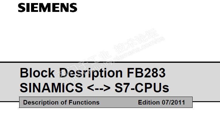

以下是引用RENHQ在2016-08-10 17:45:16的发言 >3楼
S120和G120区别大吗?刚问了同事说G120和6SE70通讯方式一样,使用SFC14和15这种方式吧
SFC6  12 14 15 20 21,SFB52 53都在FB283中调用,也可以用于G120,现在国外的项目都是这么做的。
