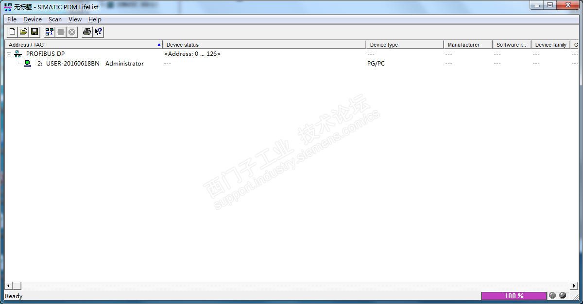

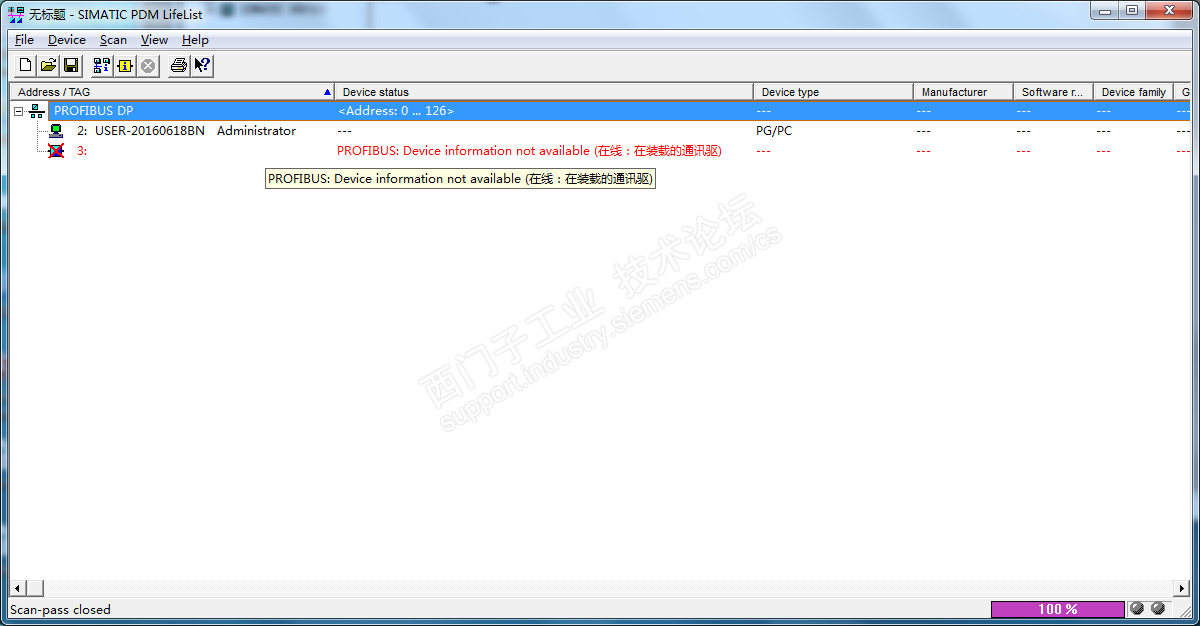

以下是引用我爱吾家在2016-08-11 08:25:49的发言 >3楼
编程线插在cpu的mpi口上试试
谢谢楼上两位的解答。编程线插在cpu的MPI口后,按理说PC/PG接口参数只能设置成MPI通信的方式。在PDM中扫描的时候直接是扫描失败。昨天打电话问了西门子的售后,他们也不知道,最后给我的解释是,我的MPI/DP/PPI转USB的适配器没有供电,所以用PDM失败。但是我的适配器上的MPI,POWER,USB的三个灯是亮的。由于我的适配器上是没有接供电口的位置,所以他们提出换一个带编程口的DP口。但是我手上没有,不知道他们的建议是否行的通。第一个图是接couple的结果。第二个图是接link的结果
