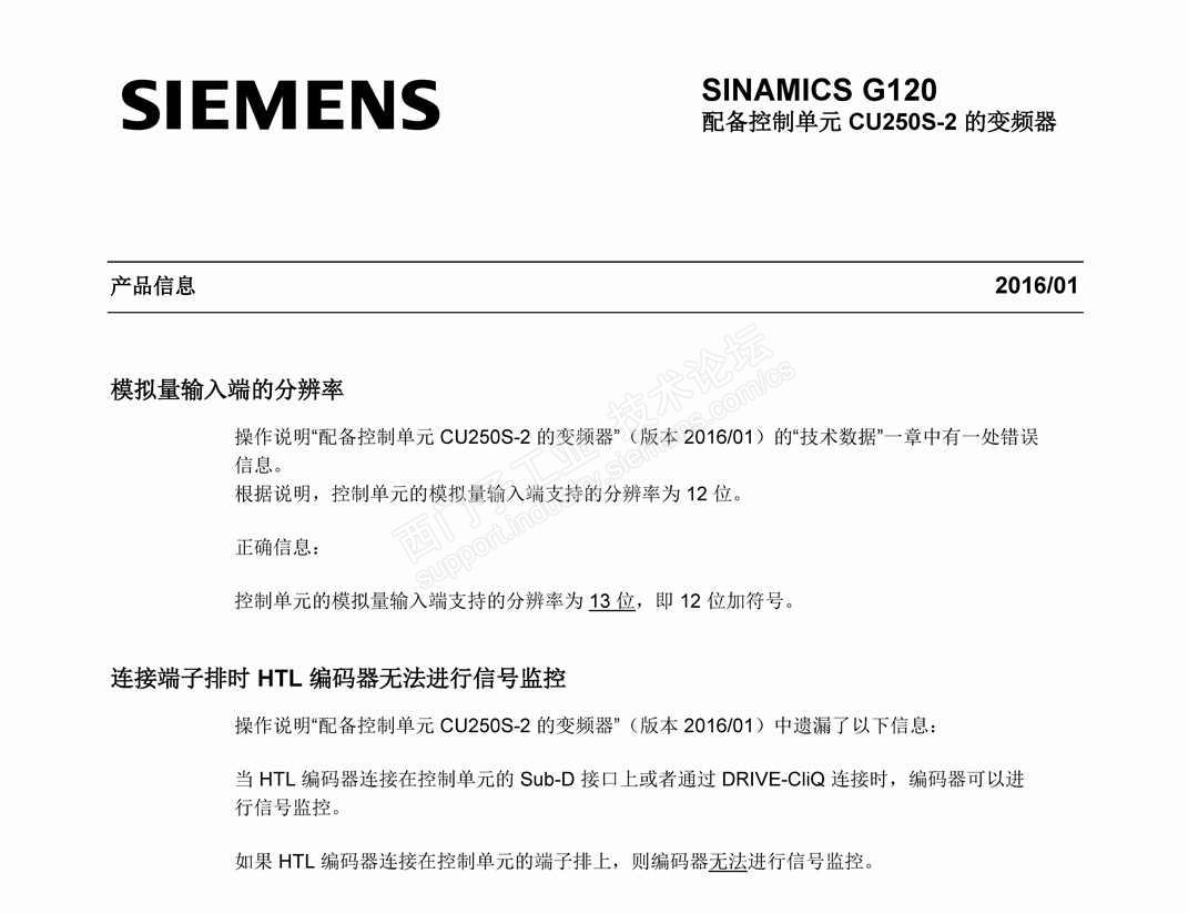

回复:关于G120的V47.SP6更新版本说明书的信息
kdrjl
版主 西门子1847工业学习平台
    37300
    455
    1488
注册时间:2003-06-06
发布于 2016-08-11 22:10:17
12楼
这是关于G120的CU250S-2新版的一个附件信息,第一个问题好理解,说的是模拟量输入的分辨率问题;而第二个问题,不太明白,难道说编码器信号,HTL不能走端子输入吗?,过去我们一直在用CU250S-2,而且采用的就是HTL,端子输入。现在新版本不支持了?为什么?
