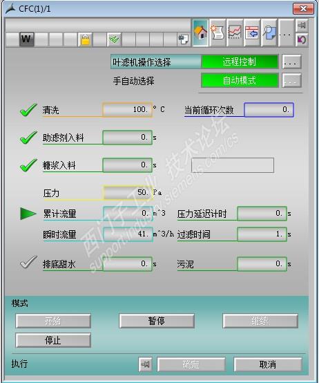

以下是引用你以为你是谁在2016-08-05 08:03:46的发言 >楼主
PCS7自动生成图形的条件是什么?必须是PCS7的功能块吗?自己编功能块,怎么能自动生成图形?
其实PCS7的这套自动生成图形无外乎3个对象
AS Block (即FB功能块)
ICON ,如电机图标
Faceplate,面板
以APL为例,要建立自定义的这一套,步骤比较多。可以参考下APL设计指南,下载中心有这个文档。文中会提到各种Block属性和Interface的属性配合CFC会生成一些功能,Icon和faceplate会建议你使用APL里原有图标去改动。
这个就是自己定义的block一套
