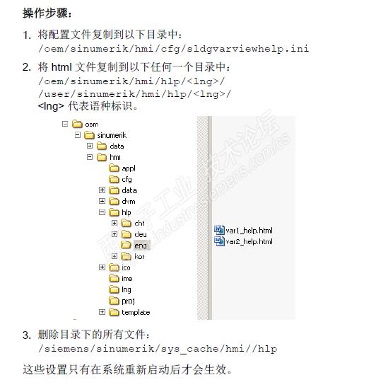

回复:新版OPERATE(4.5及以上)制造商报警文本帮助文档应该怎么做,路径放到哪里,谢谢!

没做是不是说的这个
