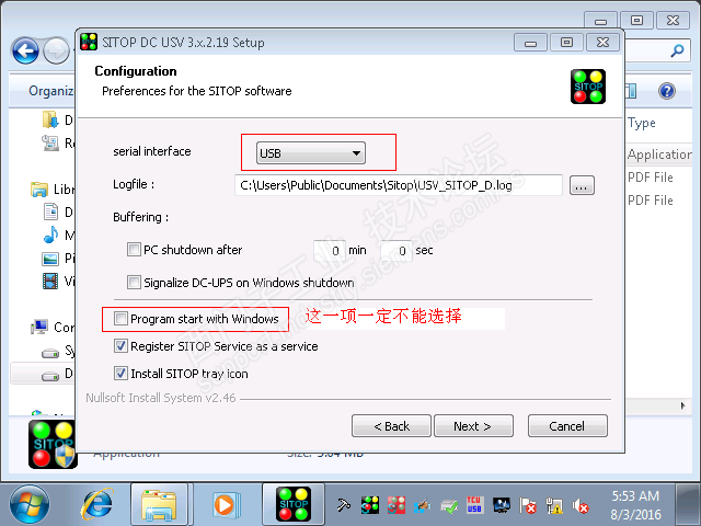

回复:840D SL+WIN7+OPERATE4.5+UPS电源,开机时死机

以下是引用飞不高在2016-08-11 16:03:23的发言 >5楼
感谢菲戈版主的文档,是因为安装时选择了“Program start with Windows”的原因,不勾选就好了,谢谢大家!
其实我也不是太理解这里面的逻辑,但是我的想法是这些东西只要隐藏在后台就好了。不要作为一个windowS应用程序再运行。
