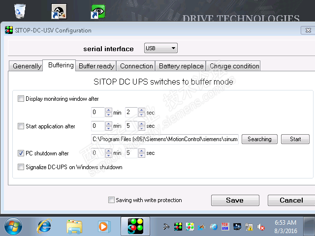

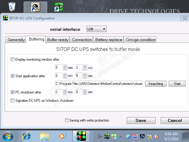

以下是引用飞不高在2016-08-11 16:09:12的发言 >7楼
这种设置,关机时有退出OPERATE和WINDOWS的界面,和按“退出”键效果一样,是正常关机,大约20秒后屏幕变黑,但OP010左上角POWER灯还亮,大约65秒后POWER灯熄灭。如果在POWER灯亮着时,重新接通24V电源,PCU50不会自己启动。
这样设置,效果和上面完全一样
主要是PCU50+OPERATE4.5工控机还是有别于一般的工控机,不必太纠结,能用就好了哈哈
