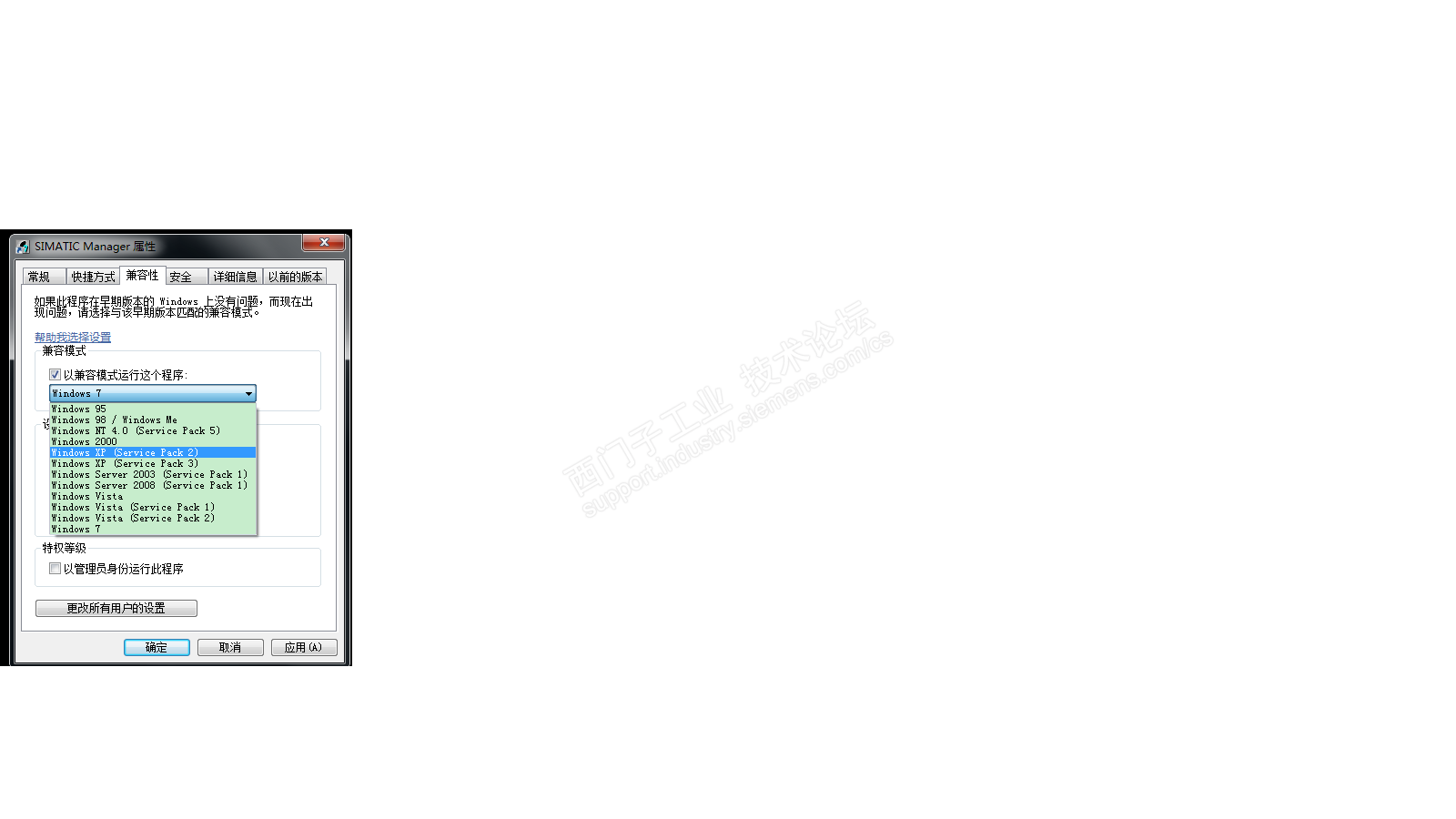

兼容模式?你说的是这个图吗?、

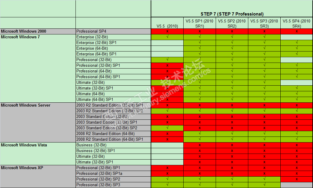

我觉得还是你的STEP7的问题,列表里面说了5.5与64位系统
不兼容,下载一个SP1 SP2就可以了。。
