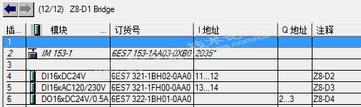

回复:PROFIBUS-DP的问题搞的头都大了。
威师爷
    5108
    47
    255
注册时间:2013-09-18
发布于 2016-08-12 19:47:53
4楼
以下是引用KITT在2016-08-12 18:43:58的发言 >3楼
要么更换,要么删掉硬件组态一个一个的加硬件组态与加模块到那个模块出现掉站就是那个模块坏了。
以下是引用威师爷在2016-08-12 18:40:12的发言 >:意思是要更换一下E...
引用详细内容:
意思是要更换一下ET200M下面带的DI/DO模块?是不是这样的意思?
下面ET200M就是掉站的模块,你的意思也就是说把 IM-153-1 下面组态的DI、DO模块(支架插槽的4 .5.6号)删除掉一个个来组态测试是这样吗?
非常感谢你的指导!
明天试一下,看看好不好!
