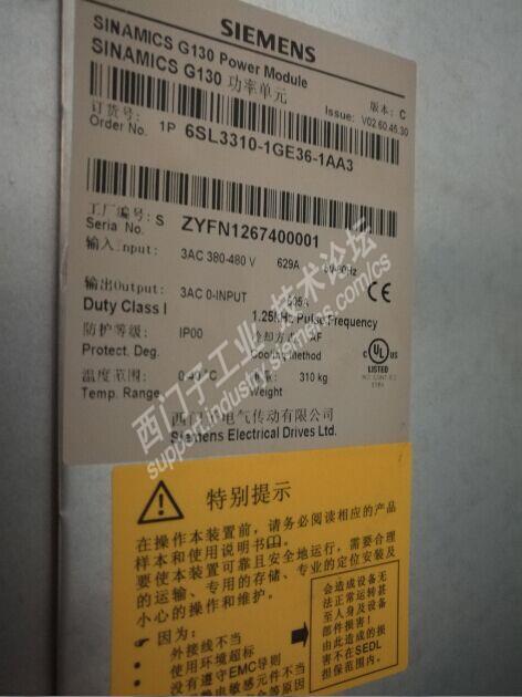

      用BOP面板调试过MM420、MM440,用Starter以及Startdrive调试过G120,但是没有接触过G130,这次的任务是到外省去调试一台G130,315KW,单机,通过CU320-2DP的DI0端子实现启停、TM31模拟量输入端子AI0模拟量调速以及DO0/DO1显示运行/故障状态,非常简单的控制要求。

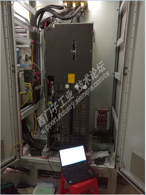

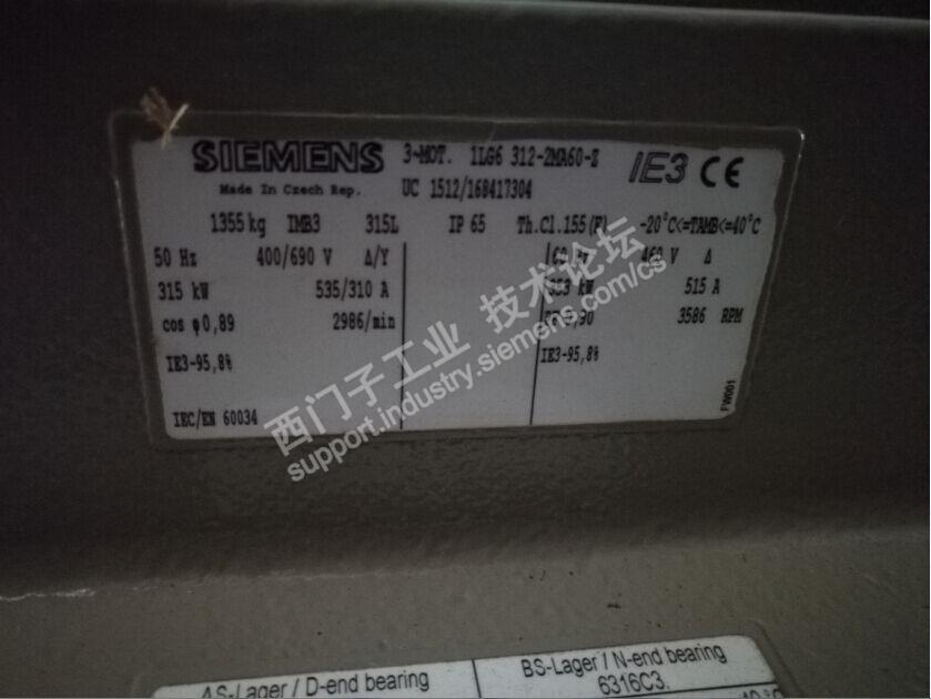

     到现场后先看一下整个设备,空压机系统,机械连接(皮带连接)、电机(1LG6)、电缆连接等,接着开电脑,连接,在线…工厂复位,然后开始调试,配置驱动单元、配置控制单元,设置TM31,静态识别,动态识别(无传感器矢量控制)……一切都很顺利,心中窃喜。但开心没多久,问题就来了,模拟量调速时发现有问题,首先是发现不能调速,4-20mA信号有问题?检查、测量信号没问题,原来犯了一个低级错误,拨码开关没设好。调整再试,又发现4-20mA与0-3000rpm不成比例,反复查看参数设置、看手册,折腾了好一阵子,自己没能解决。没办法了,马上打技术支持电话,把问题说了后,话务员说“现在快5点了,工程师5点15分下班,可能要等到周一了”,“我现在就在现场呢,客户急着生产,麻烦你跟工程师说一下,尽快回复我,谢谢”。“好吧,我转达给工程师”,电话挂了后一会电话就响了,工程师回电话了,我把问题描述后,在TM31下打开“Inputs/outputs,看一下最后一个框Analog input 0连接的是什么……“,经过西门子工程师的一步一步的指导,很快就找到问题所在了,P1070连的是r4052,正确的应该连接r4055,改了之后,测试OK,松了一口气,真是太感谢西门子工程师了,技术好,服务好,赞!
