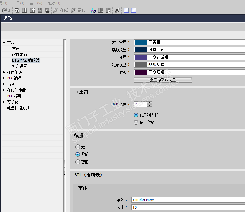

以下是引用伊默在2016-08-12 21:08:23的发言 >1楼
选项->设置,再找到下图
选择段落那么新建一条指令时它会自动缩进,然后手工调整后它就不管了。
选择智能,那么它始终自动缩进
