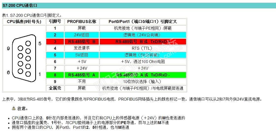

请楼主参考一下我以前的经历。
《用USB转串口线无法连接PLC》 http://www.ad.siemens.com.cn/service/answer/solution.aspx?Q_ID=90542&cid=1028
最初学习200PLC时,没有编程线缆,我都是用工控机带的232的COM口,当时用232转485的转换器一个,D型9针公插头,3接正,8接负,自己焊就行。如果有条件,232转485的转换器最好选一个好点的,带隔离的。当时测试了好几个厂家有源和无源的转换器,大部分都通信不正常,但和西门子MM4系列变频器通信都很正常,可能存在兼容性。所以选用232/485转换器还需要进行实际测试才能知道能用不能用。
我后来也用过研华ADAM4520,和楼主类似缺点就是体积有点大,加个串口延长线就方便多了,电源可以临时取PLC上的传感器DC24V电源。但带隔离,不会因为意外烧PLC通信口。再有条件插头可选DP接头,正接绿B1,负接红色A1。PG/PC接口选择PC/PPI cable(PPI)。
如果是笔记本,现在基本上没用串口了。可以买条的USB转串口的线缆,我用的是Z-TEK力特的ZE533A(目前可能是ZE533C)测试没问题,我的笔记本一直在用,现场即可调试变频器又能调试200PLC。
如果楼主的经济实力雄厚,倡议购买使用西门子原装的编程线缆,订货号6ES7972-0CB20-0XA0 (USB接口),这个编程线缆可以给S7-200/300/400的PLC上载和下载程序调试,建议楼主优先考虑。
我现在经常使用的是一个无源小转换器,现场调试变频器和PLC携带很方便,见上传图片。
下面是S7-200 CPU通信口引脚定义
