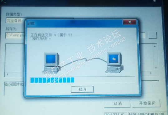

 故障现象:触摸屏(TP177A)冷机状态下开机约3到4小时通信中断,之后断电重起后5分钟左右通信中断。
检查过程:1.  HMI是通过MPI和CPU313C进行通信的,只有一根线。
                 2. 更换二个通信插头和通信线(只有一米的线做测试)故障现象一样。
                 3. 对PLC进行通信记录测试没有出现中断情况。
                 4.用电脑通过MPI进行备份程序为:temp.psb,因为无原程序。当进行到5分钟左右备份过程通信中断。重复测试几次都是一样,HMI的通信波特率为:187.5K.  判定通信接口有问题。
                  5. 无源程序只能通过备份之后,恢复到新的同型号HMI上
                  6.问题是我用187.5K做备份会中断呀,想想用19.2K试试。结果终于可以备份很幸运备份完了。
处理方案:1.修通信接口有点难度
                 2.买新的HMI恢复可行性高
                 3.更改PLC的通信波特率为19.2,可是PLC厂家加了密码行不通。
在这次故障中获得的经验:通过BACK程序*.psb文件找到了故障点。
