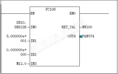

这位朋友,我就是想知道这里的IN1和IN2在我这个使用中是怎么确定的。
我应该用100%和0%做上下限还是用20mA和0mA做上下限,或者说,使用55HZ和5HZ做上下限?
还是说,任意一个都行,这里仅是做个限制条件。
以下是引用qqzxx123在2016-08-05 22:19:25的发言 >14楼:我认为是这样的,我...
引用14楼详细内容:
我认为是这样的,我也不知道对不对PIW和PQW自己改下吧,随便写的
实际的工程值,比如我的变频器是0-50HZ之间变化,那么in1就是对应20MA是的实际频率50HZ,in2对应的就是4ma时的实际频率0HZ
