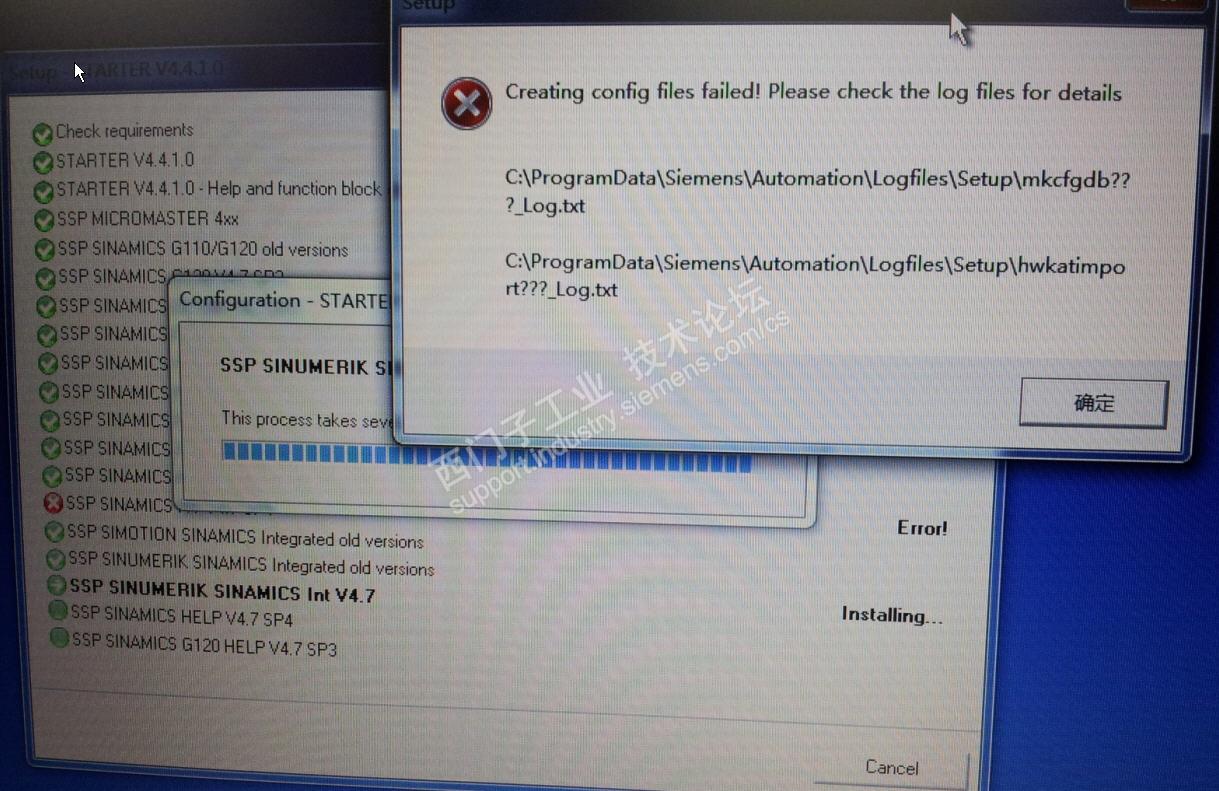

最近单位新上的项目顺带来了一台西门子的PG,但没有传动的软件,于是就从网上下载软件安装了一下,下面安装过程。
西门子PG传动软件安装
1、  PG开机界面
 2、  PG的配置
3、  drivemonitor V5.5 SP2的安装
Drivemonitor的安装很顺利,一气呵成。软件安装完成之后找了条串口线和一台6SE70设备连接,上传下载都很爽,PG提供的接口实在是太给力!
4、  starter V4.4 SP1的安装
4.1将Vol_1_STARTER_V44_SP1_Program_G110_G120.zip (1,2 GB) ,Vol_2_STARTER_V44_SP1_SSPs_Rest_of_SINAMICS_Family.zip(719,1 MB) Vol_3_STARTER_V44_SP1_HELPS.zip (1,0 GB) 三个压缩文件解压到一个文件夹,放在D盘根目录下,西门子的这个PG硬盘不大,也就分了两个盘。
4.2点击CD_1/SETUP.EXE,则出现了如下界面
瞬间心里拔凉拔凉的,忍痛从控制面板中卸载了STEP7 MicroWIN V4.0.9.25.
4.3再次点击CD_1/SETUP.EXE。又出现一个提示界面,所幸的是最后一句还能勉强看懂,让重启电脑,按照提示重启电脑后再次点击安装。还好出现如下界面。
4.4没有看明白的提示1
一共提示了4次,没有看明白直接确认了4次,还担心退出安装呢,所幸的是出现如下界面了。
4.4没有看明白的提示2
还是一共提示了4次,也没有看明白直接确认了4次。再不提示了
最后提示安装完成,要求重启电脑,照做。
打开软件,连接一下S120未发现异常,但是一共有两个包没有安装成功,不知道为什么?
