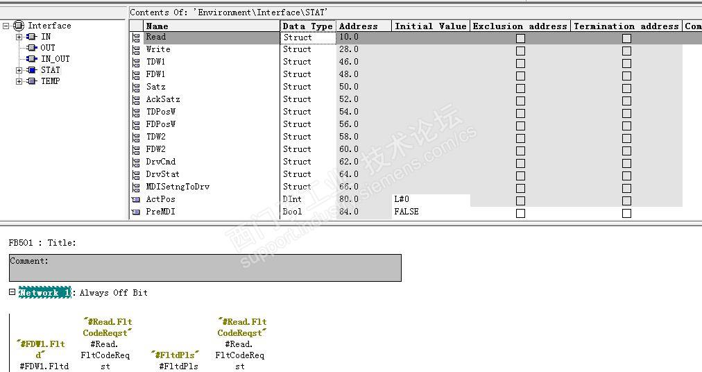

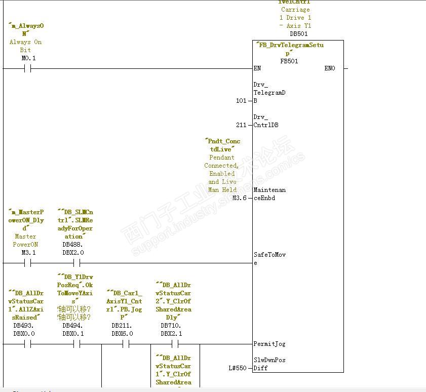

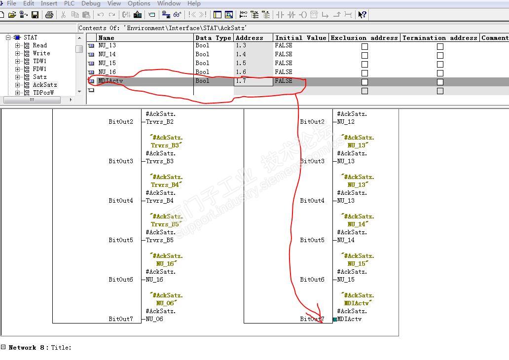

 可以看看这个思路能帮助你吗!
