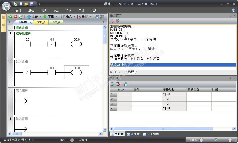

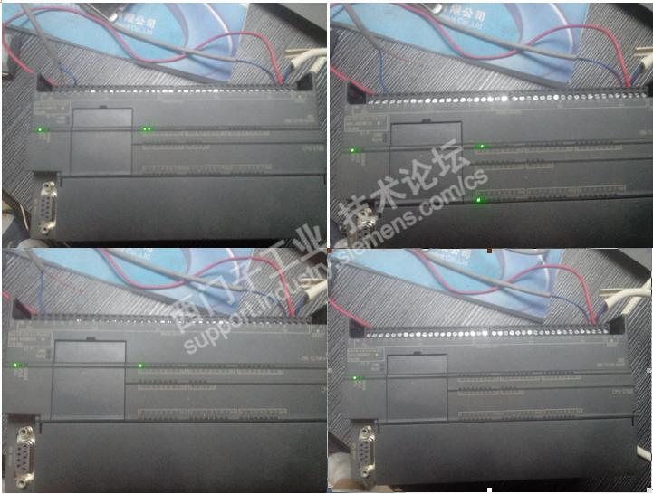

回复:一个有趣的现象:输出点在两处地方同时被得电,结果输出为0.

程序不小心跟你的程序有点区别。监控截图也不小心没在监控中截图。
不接纳的话,请包涵,我可以做得更好。
我重新试验了,确实是按照最后一个线圈的结果输出的
可是,我也确实遇到过和楼主一样的情况
目前有点搞不清楚了
