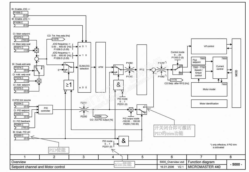

嗯,恒压供水的PID控制,风机泵类的闭环PID控制,特别是大功率的系统,时间常数都很大,如果从一开始就采用闭环调节,超调或调节器饱和故障停机的非正常现象在所难免。这也正是我开始提出的问题,希望大家参与交流。
由此看来,这样的PID闭环控制,针对风机泵类系统而言,还是采用trim(微调)功能比较灵活、靠谱。从大家给出的实践经验和例子,也说明了这一点。有关西门子的传动工艺调节器PID的trim功能,过去有许多的文档介绍,从使用上看,我认为PID工艺调节器的trim功能很好使。特别是针对转速与闭环调节对象有线性关系的场合,很有针对性。
