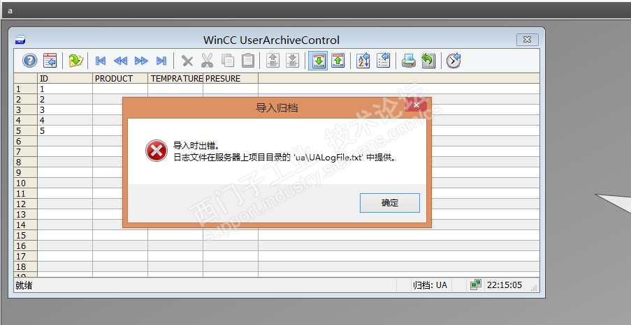

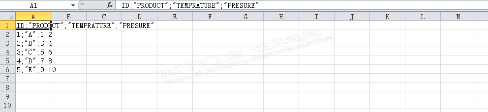

用户归档如何导入CSV文件出现以下错误,图中的CSV文件是我在用户归档输入变量信息后导出的,但是再次导入时却不可以,是格式不对吗?另外想问一下,如果我想在EXCEL文件中输入信息传送到用户归档中,需要先转换为CSV文件再导入到用户归档中吗?
