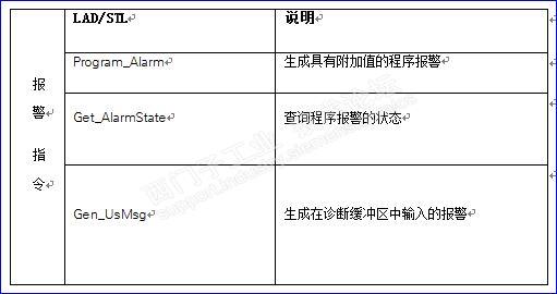

6.3.8报警指令
        报警指令用于向人机界面发送各种报警信息或将用户自定义事件写入诊断缓冲区。报警信息中可以加载附加值。报警信息的时间标签便于故障信息的排查,它可以是PLC的系统时钟,也可以是其它时钟源。与S7-300/400的报警指令相比,S7-1500的报警指令功能强大,配置更加简单。报警指令参考表6- 21。
表6- 21 S7-1500 报警指令

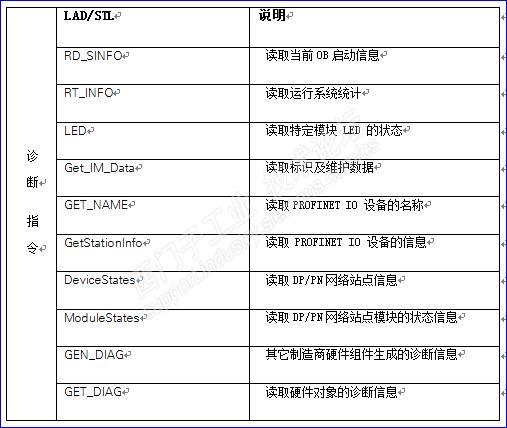

6.3.9诊断指令
        诊断指令包含了与诊断相关的函数及函数块,例如读取PROFINET IO与PROFIBUS DP站点信息、设备的名称以及OB块的启动信息等,诊断指令参考表6- 22。
表6- 22S7-1500 诊断指令
