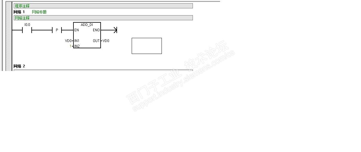

程序请看上图。I0.0为要计数的信号,VD0存储计数信号的数量。直接在触摸屏中连接VD0这个变量就可以显示实时计数次数。
