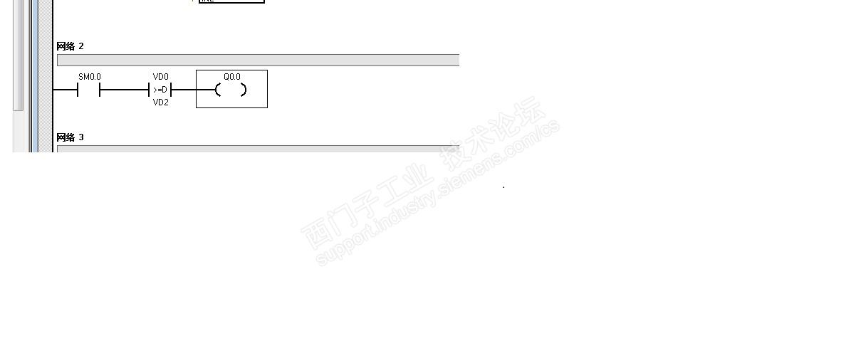

以下是引用韩旭波在2016-08-16 15:32:42的发言 >楼主
各位大神,新手编程问题请教如下:
编程中使用到计数器,但是S7-200smart的CPU只有16位的计数器,只能计数到32768,我需要一个可以计数0~50W次的计数器,实际需要计数次数通过触摸屏输入,并且触摸屏可以实时显示计数的次数。请问计数器该如何级联。最好提供一个程序实例。万分谢谢
不知道楼 主在触摸屏中可以输入计数次数的目的是什么。是当计数次数达到你设定的次数后执行一定的动作吗?如果是这样的话,可以使用比较指令来实现。
VD2就是触摸屏输入计数设定值。本例中,当计数实际值大于等于计数设定值,Q0.0=1。
