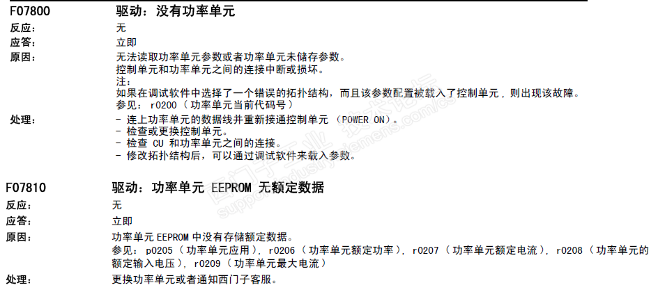

回复:CU240E-2 PN 报警信息无法清除
henry.wang
    999
    31
    381
注册时间:2016-05-25
发布于 2016-08-16 16:00:13
如果按照你说的更换到别的功率单元上也不好用的话,那就是这个控制单元坏了。
