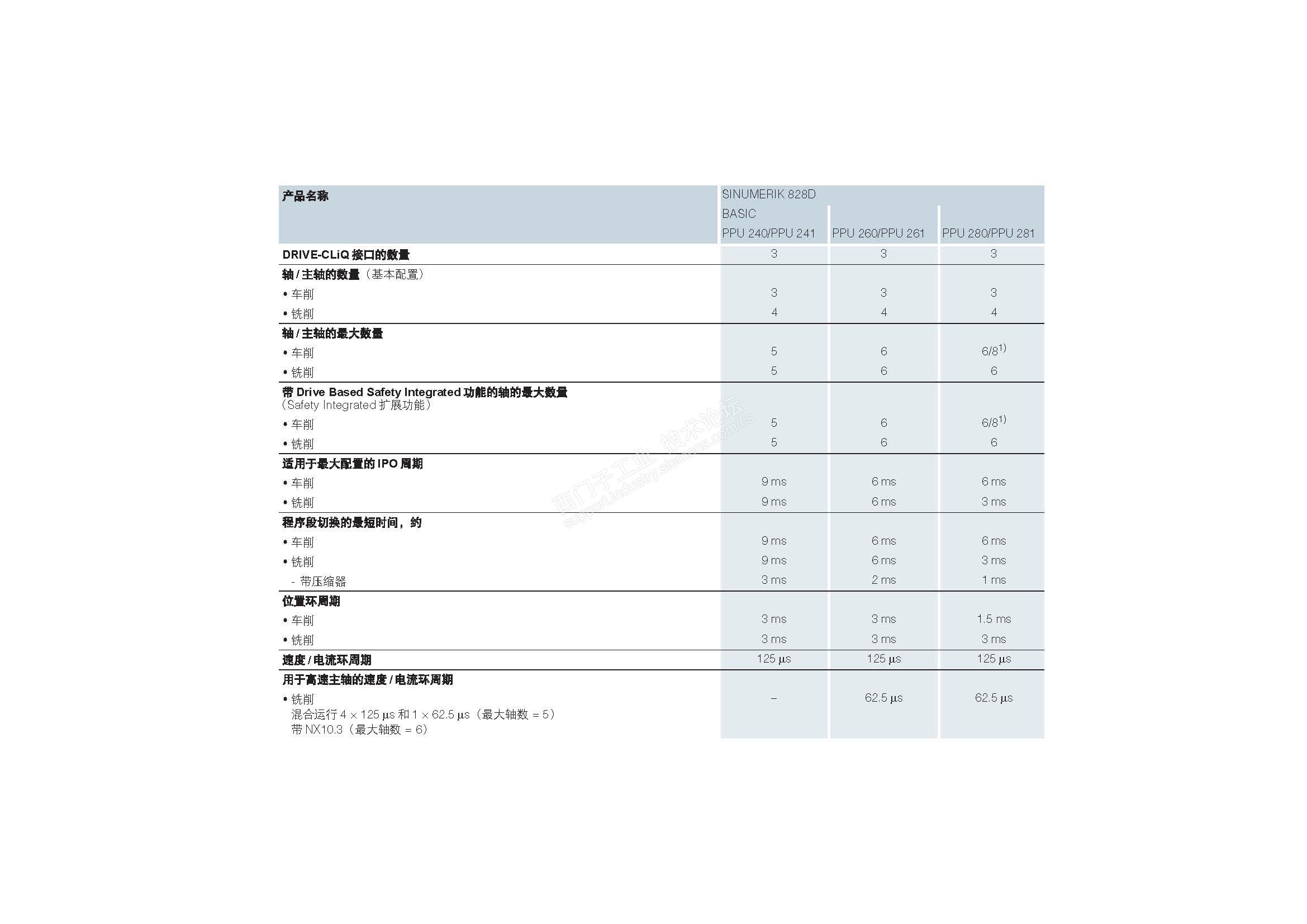

请教各位专家:NX带满3个轴的话,能否将其中一个轴的内部控制回路的采样时间P115由125μS更改为62.5μS(机床总轴数为6个,系统为828D-PPU260,其中3个轴由NX带)。
另外请看下图,是否表示上述想法可行,请大神解答下,谢谢!
