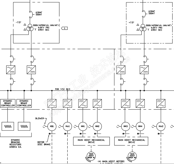

起重机系统采用左右两路供电,当损失一侧变压器时,可以保证吊机降速度使用,转矩下降不大保证起重安全。
见下图
