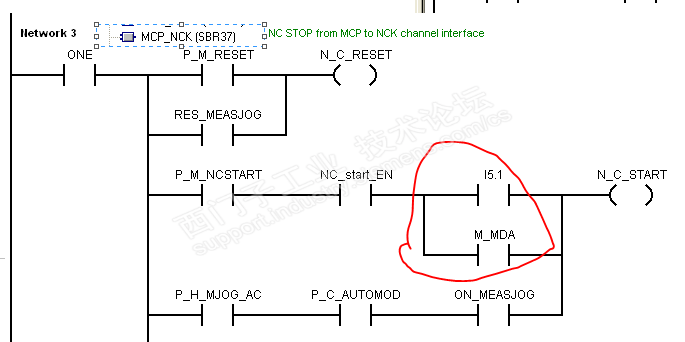

我们的机器都有围栏,进入机器内,要打开门,门上有电子锁,门开机器自动停,开门状态是启动不了机器的。
最近我们有一台808D数控系统,没有安全电子锁,老板一再要求我们装,可是我们没有人熟悉808D数控系统,对840D比较熟,没有办法在论坛内找坛友菲戈咨询,并得到了菲戈发来的软件,从零开始学习808D用了一个星期,总算有点头绪完成对电子锁的改造。

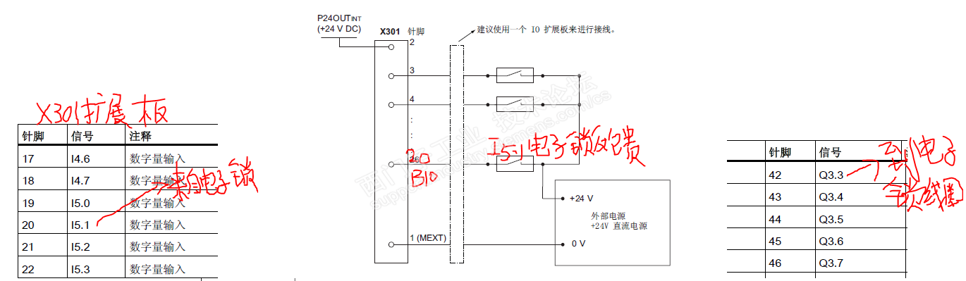

改造前准备:了解硬件,软件接口,至少有一个输出和一个输入接口。
  1. 从808D电气按装手册找到接口表:
2.接下要知道PLC的接口地址

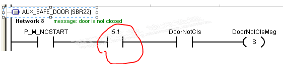

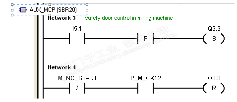

MCP上的K12键用于开门按钮DB1000.DBX2.4,另一个信号是NC_START起动信号DB1000.DBX3.5
3.更改添加程序控制电子锁
通过加电子锁基本能达到了保护人身的功能。
