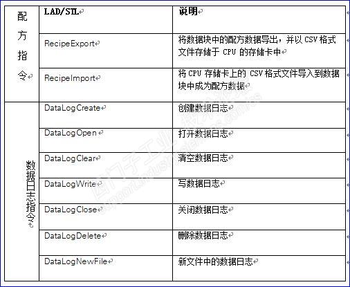

6.3.10配方和数据记录指令
        配方指令可以将数据块中的配方以CSV的格式存储于CPU的存储卡中,同样也可以导入CSV文件到CPU的数据块中。数据记录(日志)指令可以将过程值以CSV的格式存储于CPU的存储卡 (SMC)中。指令参考表6- 23。
表6- 23 S7-1500配方和数据记录指令
6.3.11数据块控制指令
        可以在装载存储区或工作存储区内创建或删除数据块,并能够对装载存储区内的数据块进行读写操作,指令参考表6- 24。
表6- 24 S7-1500 数据块控制指令

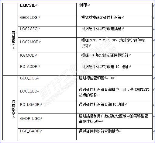

6.3.12寻址指令
        通过寻址指令可以确定模块的地址和槽号等信息,指令参考表6- 25。
表6- 25 S7-1500寻址指令
