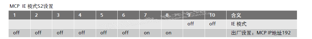

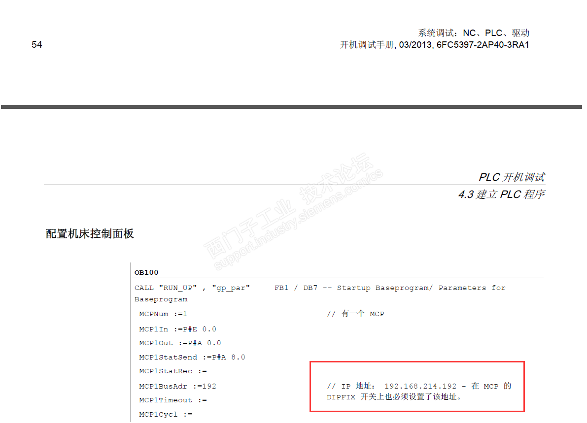

以下是引用菲戈在2016-08-18 09:33:52的发言 >1楼
你从哪里看出来 “这代表MPP483的IP地址是192.168.214.192”
是在840DSL的调试手册里,如图:
