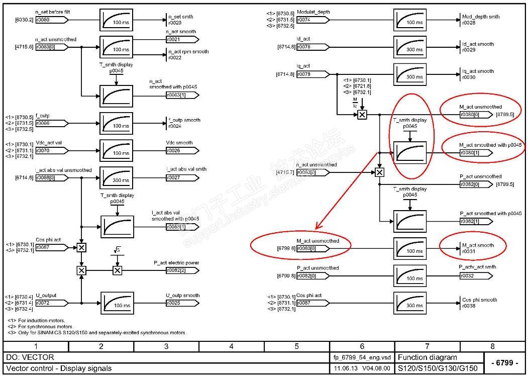

以下是引用kdrjl在2016-08-17 19:43:45的发言 >
由图中红圈部分可知:r0031是来自于r0080.0,经过了100ms的滤波;
那么,r0080.1也是经过了r0080.0,他经过的滤波是可参数化的。P0045 = 1000Mms以后,你再看看r0080.1稳不稳呢?
另外扭矩不稳定可以看看图中的转矩分量是否稳定?它是通过计算得来的。扭矩不稳定原因很多呦。比如说,转速不稳定,比如说,有电磁噪声的干扰,等等。也不能一味的用滤波参数来解决扭矩的波动。
感谢二位斑竹,使鄙人不解的是:
数据取自同一个电动机,空载且转速稳定,电流取得是r27,显示很稳定(正负1A左右) ,转速恒定(正负1转左右),转矩由于r31不在可选项,用的是r80(1),P0045设为450ms,转矩显示仍不稳定,情况与r80差不多,真是百思不得其解,(再说一下,使用START调试的)。继续郁闷中。
谢谢各位。
