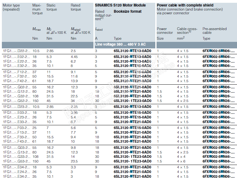

以下是引用kdrjl在2016-08-19 08:44:52的发言 >3楼
如果是这样,那就直接用400技术热线求助支持吧。还是来自官方的支持比较放心。一旦选错了,就是麻烦事。
以下是引用henry.wang在2016-08-19 08:41:38的发言 >:分销商的技术都没用...
引用详细内容:
分销商的技术都没用过,西门子的技术都说这个电机没在中国市场用过,具体有什么问题还不得而知,所以现在我想确认一下这么配到底行不行。这个方案也是老外想出来的,他们就说行,空口无凭啊,有时候老外也迷迷糊糊的。
问过400,只是告诉我可以,进一步的信息他们也没有,直说说这个东西很新,只有德国西门子的软件中才有这个电机,我也是一头雾水。样本上也不是这么配的,400也告我可以。
大家有没有人用过这个系列的电机分享点经验啊。
