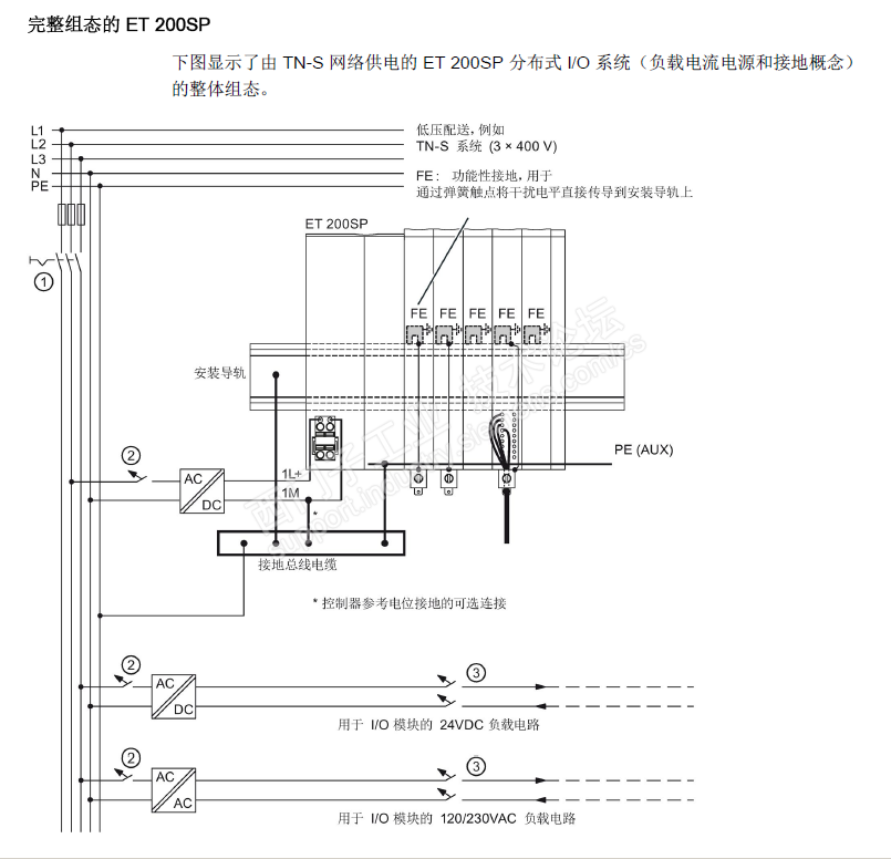

回复:6ES7 132-6BF00-0AB0 ET200SP DO模块输出点带电压

 你测的7V电压和什么压差7V?你24V负还是跟地或者背板压差7V,看看下图。
