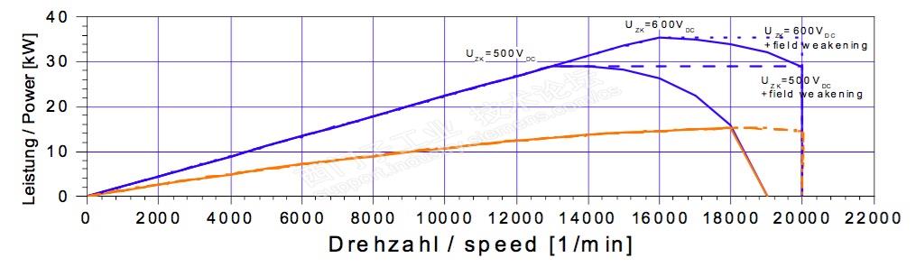

之前一直使用直流电机和普通交流电机,最近一个伺服电机控制的项目第一次使用三相无刷永磁直流电机,有些问题想求教一下各位老师:
1 电机最高转速20000rpm,从参数表中的速度曲线上来看从16000rmp开始若此,但是额定转速却是12000rmp,这是为什么?
2 电机的电压常数参数表中已给,18.8V/krmp,但是在参数表中的速度曲线中显示电机从0到16000rmp,电压应该是从0到600V线性上升,这个比值应该是37.5V/rmp。
3 电机额定电压标注的是350V,无论是按参数表中标注恶顶转速12000推算,还是速度曲线中读出来的16000推算,都无法到到这个值,是不是有些地儿不能按照常规电机来计算?
4 额定电压写的是350V;额定电流写的是41A。可是额定功率写的是12.3kW,像是用300V*41A,但是为什么是300V,缘由何在?
5 由于这个系统还没有齐备,有些还在设计阶段,没有用s120进行自整定,我依据之前西门子直流系统的自动辨识(就是一些文献所说的“西门子最优调节”)对电流环和速度环参数进行推算,中频宽度选择5:Ki=0.044;ti=4.2ms;Kn=74.03;tn=8.3ms。不知道各位老师在应用中常采用的PI值是多少?
以下附上电机的一些主要参数,供各位老师参考:
额定功率 12.3kw
额定速度 12000rpm
额定电流 41A
转矩常数 0.26Nm/A
电压常数 18.8V/krpm
端电阻   0.13Ohm
端电感   0.3mH
q轴电抗 0.54mH
d轴电抗 0.44mH
转动惯量 2.74kgcm2
最大转速 20000rpm
