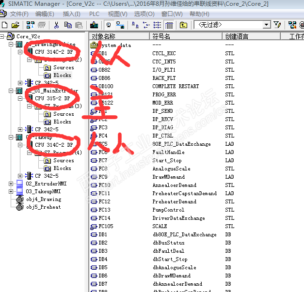

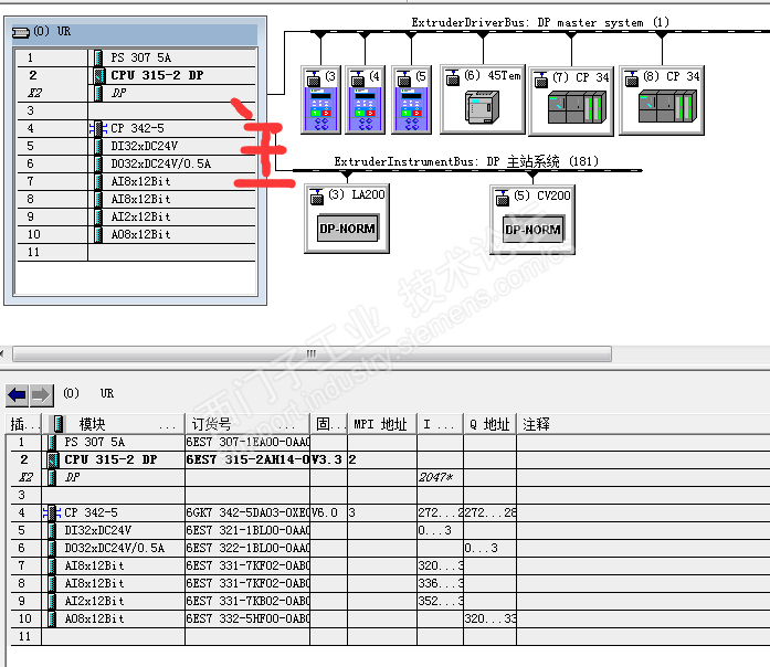

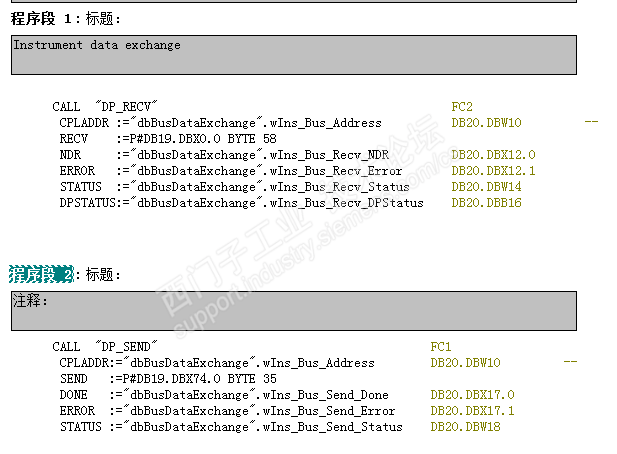

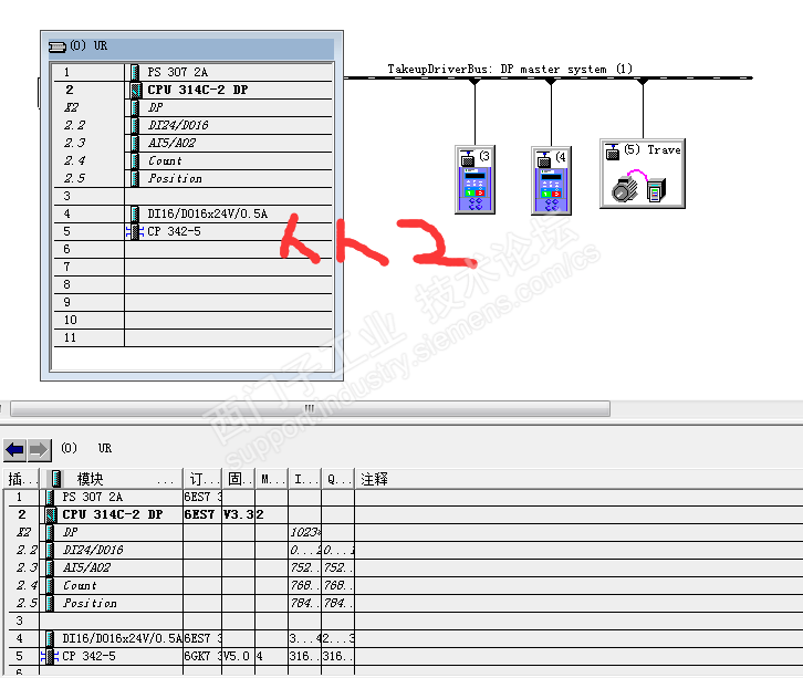

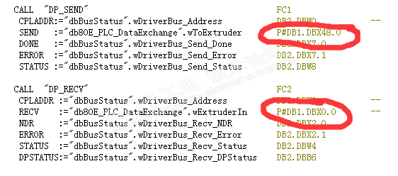

各位老师,大家好,我现在有一套程序是用CP342-5用来实现300PLC之间的主从通讯的,现在315作为主站,两个314作为从站,程序中有个不明白的地方就是,送出和接受的数据是应该用指针来表示的,比如主站中
      CALL  "DP_SEND"
       CPLADDR:="dbBusDataExchange".wIns_Bus_Address    //W#16#110
       SEND   :=P#DB19.DBX74.0 BYTE 35
       DONE   :="dbBusDataExchange".wIns_Bus_Send_Done
       ERROR  :="dbBusDataExchange".wIns_Bus_Send_Error
       STATUS :="dbBusDataExchange".wIns_Bus_Send_Status

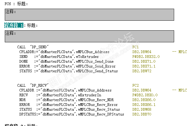

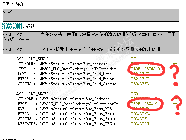

但是在从站中他是这样表达的
后面没有多少字节,我有点不是很明白,忘有用过的大师能帮帮忙,看一下。谢谢。
