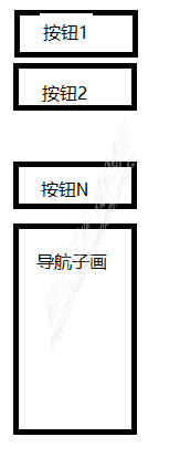

采用按钮+子画面的方式,自画面里面是子类的导航按钮,点击各个按钮,在导航子画面显示小的导航画面?
